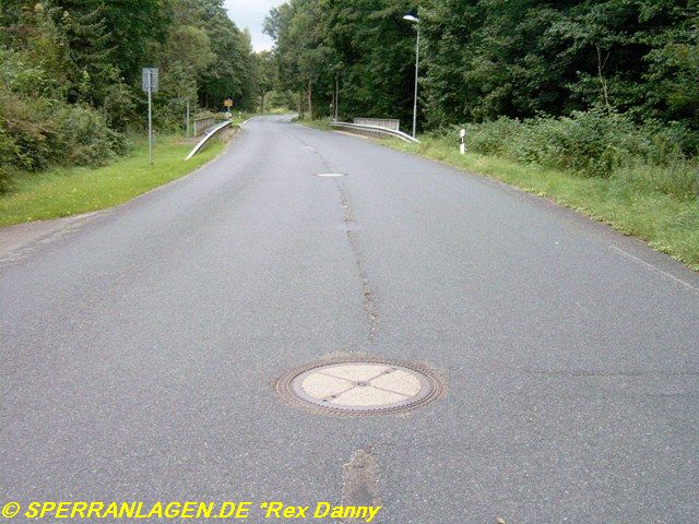

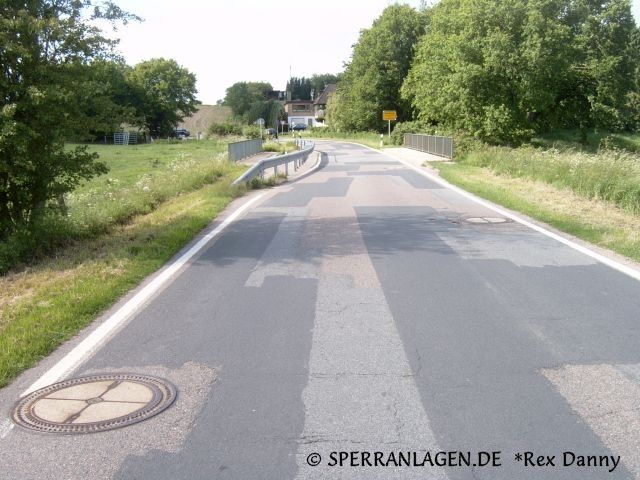

| 1701 | 2009-10-20 | Trichtersperre | Silberstedt <-> Jübek | Schleswig-Holstein [SL] | SL 0048 |
3 Sprengschächte (3× 5,00 m); rückgebaut *! k.A. ** k.A. *§ <1972/12/31 *€ k.A. †! 2009/01/21 †† k.A. †§ 2010/01/14 †€ 1.388,97 [31.12.1972: Wallmeistergruppe 113 / Wallmeistertrupp 130 Straßendamm mit Brücke zwischen Silberstedt und Jübek im Zuge der L 299, Km 1,1 3 Straßensprengschächte a‘ 5,00 m tief, davon 1 Sprengschacht vor dem nördlichen Widerlager, 2 Sprengschächte nördlich im Straßenverlauf StoMunNdl »Meyn«, MLH 49 BArch, BH 2/8266] |
Rampen Arensbek-Brücke | L 299 | — | ehem. SL-48 | Stühler | |||

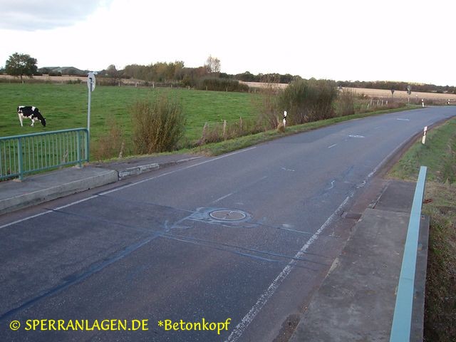

| 1702 | 2009-10-20 | Trichtersperre | Stenderupau <-> Stenderup | Schleswig-Holstein [SL] | SL 0302 |
3 Sprengschächte; rückgebaut *! k.A. ** k.A. *§ <1972/12/31 *€ k.A. †! 2014/01/24 †† k.A. †§ k.A. †€ k.A. [31.12.1972: Wallmeistergruppe 113 / Wallmeistertrupp 130 Straßenbrücke über die Bollingstedter Au zwischen Sieverstedten und Stenderup im Zuge der L 37, Km 0,6 4 Straßensprengschächte a‘ 5,00 m tief in der südlichen Brückenanfahrt in der Fahrbahn StoMunNdl »Meyn«, MLH 53/64 BArch, BH 2/8266] |
Südrampe Bollingstedter Au-Brücke | K 34* |
*ehem. L 37 Die Sperranlage befand sich laut GDP 9/1979 im Gefechtsstreifen des Verfügungstruppenkommandos 600. |
ehem. SL-302 | ehem. FL-102 | Stühler | |||

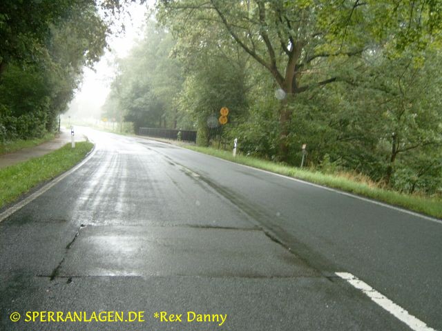

| 1703 | 2010-11-08 | Trichtersperrre | Beedenbostel <-> Ahnsbeck | Niedersachsen [CE] | CE 0053 |
3 Sprengschächte; rückgebaut *! k.A. ** k.A. *§ >1972/12/31 *€ k.A. †! 2004/01/26 †† k.A. †§ 2004/10/20 †€ 1.208,30 |
Nordrampe Lachte-Brücke • Wald | K 34 | Die Sperranlage befand sich laut GDP 9/1988 im Gefechtsstreifen der 11.Panzergrenadierdivision. | ehem. CE-53 | Santana | |||

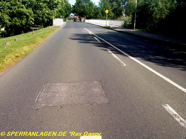

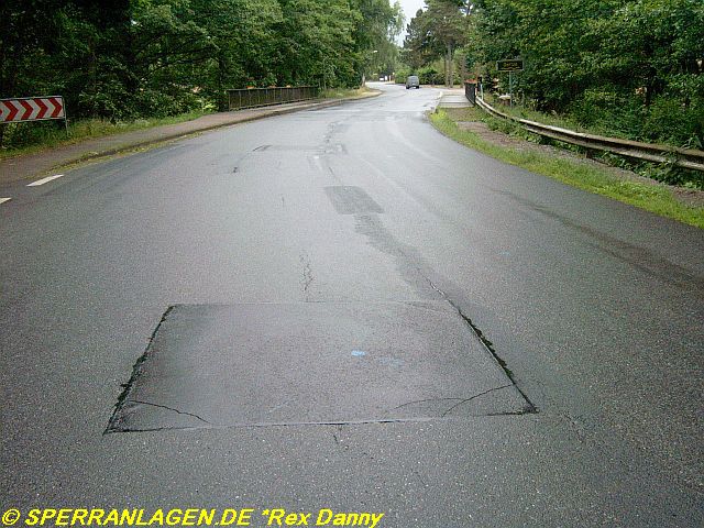

| 1704 | 2009-10-22 | Trichtersperre | Eversen <-> Sülze | Niedersachsen [CE] | CE 0006 |
4 Sprengschächte; rückgebaut *! k.A. ** k.A. *§ <1972/12/31 *€ k.A. †! 1994/10/07 †† k.A. †§ 2000/07/20 †€ 4.028,76 [31.12.1972: Wallmeistergruppe ... / Wallmeistertrupp 240 Straßenbrücke über die Örtze in Eversen im Zuge der L 240 bei Km 12,414 2 Straßensprengschächte, Halteschienen für 1 Trennschnitt im Überbau StoMunNdl »Barme« BArch, BH 2/8267] |
Nordrampe Örtze-Brücke | L 240 | Die Sperranlage befand sich laut GDP 9/1988 im Gefechtsstreifen der 11.Panzergrenadierdivision. | ehem. CE-6 | Stühler | |||

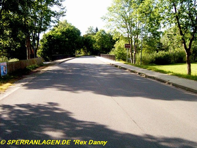

| 1705 | 2011-05-03 | Trichtersperre | Poitzen <-> Kreutzen | Niedersachsen [CE] | CE 0030 |
2 Sprengschächte; rückgebaut *! k.A. ** k.A. *§ <1972/12/31 *€ k.A. †! 1993/11/10 †† k.A. †§ 2001/10/18 †€ 5.992,31 [31.12.1972: Wallmeistergruppe ... / Wallmeistertrupp 254 Straßenbrücke über die Örtze in Poitzen im Zuge der L 240, Km 29,061 3 Straßensprengschächte StoMunNdl »Munster-Ost«, MLH ×× BArch, BH 2/8267] |
Die Brücke wurde 1928/1962 erbaut. Die Sperranlage befand sich laut GDP 9/1988 im Gefechtsstreifen der 11.Panzergrenadierdivision. |
ehem. CE-30 | Santana | |||

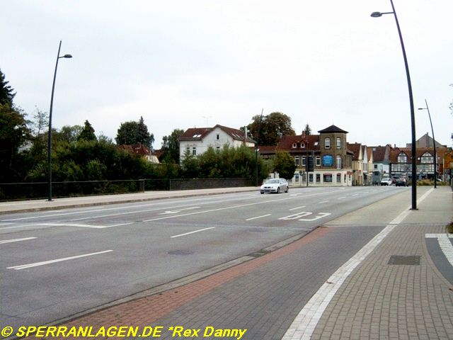

| 1706 | 2010-11-07 | Brückensperre | Celle <-> Groß Hehlen | Niedersachsen [CE] | CE 0038 |
Schneidladungsvorrichtungen; rückgebaut *! k.A. ** k.A. *§ <1972/12/31 *€ k.A. †! 1991/12/12 †† k.A. †§ 1994/10/04 †€ 2.130,50 [31.12.1972: Wallmeistergruppe ... / Wallmeistertrupp 240 Straßenbrücke über die Aller in Celle im Zuge der B 3 bei Km 0,460 16 Ladungskästen (Halteschienen) für 2 Trennschnitte im Überbau StoMunNdl »Barme« BArch, BH 2/8267] |
Aller-Brücke | B 3 • B 191 |
Die Sperranlage befand sich laut GDP 9/1988 im Gefechtsstreifen der 11.Panzergrenadierdivision. Die Brücke wurde 1951 nach Kriegsschäden völlig erneuert und im Jahre 2009 komplett saniert. |
ehem. CE-38 Aller-Brücke Nr. ××, Aller-Km 0,000 |

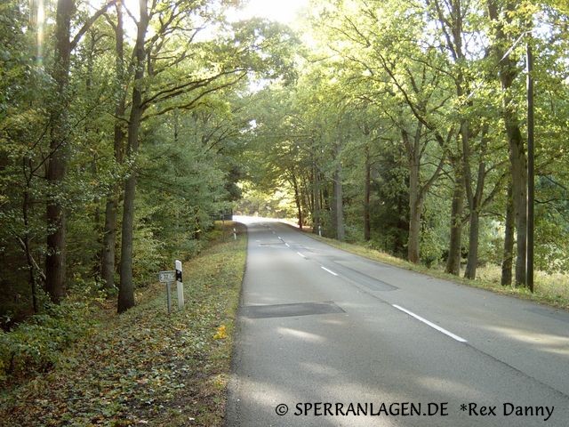

| 1707 | 2009-10-22 | Trichtersperre | Weyhausen <-> Hagen (Sprakensehl) | Niedersachsen [CE] | CE 0044 |
3 Sprengschächte; rückgebaut *! k.A. ** k.A. *§ <1972/12/31 *€ k.A. †! 1991/12/12 †† k.A. †§ 1996/07/09 †€ 5.278,97 [31.12.1972: Wallmeistergruppe ... / Wallmeistertrupp 240 L 280 am Südostausgang Weyhausen bei Km 32,100 3 Straßensprengschächte StoMunNdl »Barme« BArch, BH 2/8267] |
Senke • Wald • Damm | L 280 | Die Sperranlage befand sich laut GDP 9/1988 im Gefechtsstreifen der 11.Panzergrenadierdivision. | ehem. CE-44 | Stühler | |||

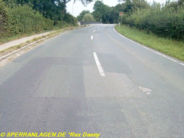

| 1708 | 2009-10-22 | Trichtersperre | Oldendorf <-> Eschede | Niedersachsen [CE] | CE 0004 |
3 Sprengschächte; rückgebaut *! k.A. ** k.A. *§ <1972/12/31 *€ k.A. †! 1994/10/07 †† k.A. †§ 1998/12/01 †€ 5.112,91 [31.12.1972: Wallmeistergruppe ... / Wallmeistertrupp 240 Straßenbrücke über die Örtze in Oldendorf im Zuge der L 281 bei Km 14,018 4 Straßensprengschächte StoMunNdl »Barme« BArch, BH 2/8267] |
Südrampe Örtze-Brücke | L 281 | Die Sperranlage befand sich laut GDP 9/1988 im Gefechtsstreifen der 11.Panzergrenadierdivision. | ehem. CE-4 | Stühler | |||
