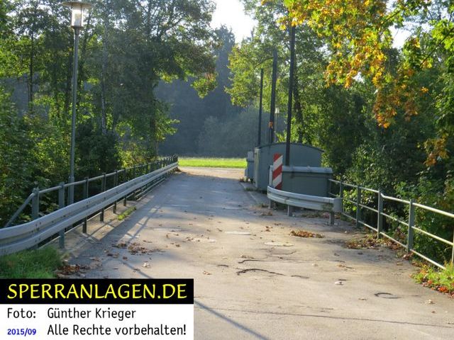

| 1991 | 2011-03-09 | Stecksperre | L 300 <-> Arlach | Baden-Württemberg [BC] | BC 0021 |
14 Steckschächte (in 2 Doppelreihen); rückgebaut *! <1964/06 ** k.A. *§ >1964/06 *€ k.A. #! k.A. #* k.A. #§ k.A. #€ k.A. †! k.A. †† k.A. †§ k.A. †€ k.A. [BArch, BH 2/1434, Image 0328] |
Westrampe Iller-Kanal-Brücke | G | — |
ehem. BC-21 »Illerkraftwerk II« |

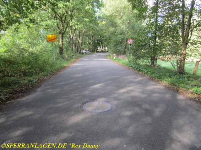

| 1992 | 2011-03-12 | Trichtersperre | Stellichte <-> Jeddingen | Niedersachsen [HK] | SFA 0032 |
3 Sprengschächte *! k.A. ** k.A. *§ <1972/12/01 *€ k.A. †! †† †§ †€ [31.12.1972: Wallmeistergruppe ... / Wallmeistertrupp 254 Straßenbrücke über die Lehrde in Stellichte im Zuge der Gemeindestraße 3 Straßensprengschächte, Störminensperre MunDp »Beetenbrück«, MLH 67 BArch, BH 2/8267] |
Südrampe Wehnser Bach-Brücke | G | Das Sperrobjekt befand sich im Gefechtsstreifen des I.(NL) Korps. | ehem. SFA-32 | ehem. FAL-32 | Santana | |||

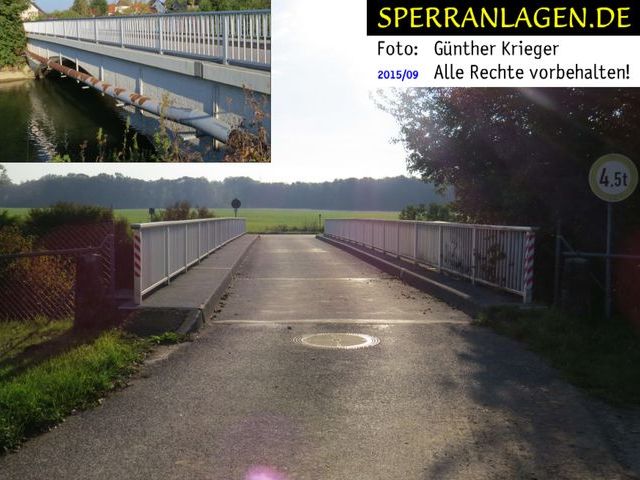

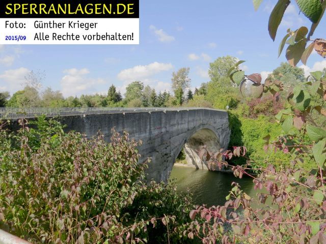

| 1993 | 2011-03-09 | Trichtersperre | Egelsee | Baden-Württemberg [BC] | BC 0019 |
1 Sprengschacht *! <1964/06 ** k.A. *§ >1964/06 *€ k.A. †! †† †§ †€ [BArch, BH 2/1434, Image 0328] |
Westrampe Iller-Kanal-Brücke | G | — | ehem. BC-19 | Stühler | |||
| 1994 | 2011-03-09 | Brückensperre | Kirchdorf an der Aller <-> Unteropfingen | Baden-Württemberg [BC] | BC 0008 |
1 Sprengkammer *! <1964/06 ** k.A. *§ >1964/06 *€ k.A. †! †† †§ †€ [BArch, BH 2/1434, Image 0328] |
Iller-Kanal-Brücke | G | — | ehem. BC-8 | Stühler | |||

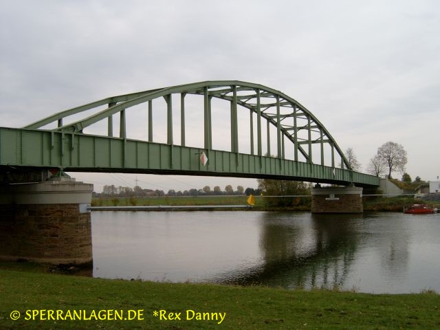

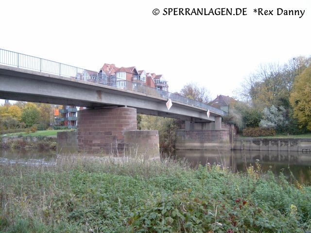

| 1995 | 2010-10-30 | Brückensperre | Verden (Aller) <-> Hönisch | Niedersachsen [VER] | VER 0011 |
Schneidladungsvorrichtungen; rückgebaut *! k.A. ** k.A. *§ <1972/12/31 *€ k.A. †! 1991/10/31 †† k.A. †§ 1993/06/17 †€ 0,00 [31.12.1972: Wallmeistergruppe ... / Wallmeistertrupp 235 Straßenbrücke über die Aller (Nordbrücke) am westlichen Stadtrand Verden im Zuge der B 215 bei Km 34,290 1 Trennschnitt im Überbau, 2 Sprengkammern im ostwärtigen Pfeiler StoMunNdl »Dünsen«, MLH 16/17 BArch, BH 2/8267] |
Aller-Brücke | B 215 |
Die Brücken wurden 1934 erbaut. Die Schneidladungsvorrichtungen befanden sich an beiden Brücken. |
ehem. VER-11 Aller-Brücke Nr. 12, Aller-Km 113,210 |

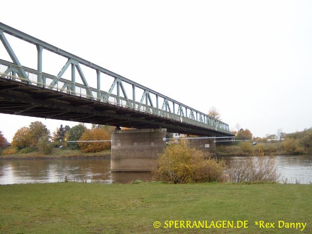

| 1996 | 2010-10-30 | Brückensperre | Uesen <-> Werder | Niedersachsen [VER] | VER 0003 |
3 Sprengkammern; rückgebaut Schneidladungsvorrichtungen; rückgebaut *! k.A. ** k.A. *§ <1972/12/31 *€ k.A. †! 1995/08/25 †† k.A. †§ 1995/11/08 †€ 0,00 [31.12.1972: Wallmeistergruppe ... / Wallmeistertrupp 2235 Straßenbrücke über die Weser 1 km südlich Sportplatz Uesen im Zuge der L 156 bei Km 1,056 1 Trennschnitt im Überbau StoMunNdl »Dünsen«, MLH 16/17 BArch, BH 2/8267] |
Weser-Brücke | L 156 |
Die Brücke wurde 1951 erbaut. Für die Sprengung der Bremer Weserbrücken waren niederländische Pioniere vorgesehen. Diese übten 2× jährlich das Anbringen der Schneidladungen an und in den Brücken. Offenbar wurden auch die Weserbrücken bis einschließlich der Linie Intschede-Langwedel durch niederländische Pioniere bestückt. |
ehem. VER-3 Weser-Brücke Nr. 56, Weser-Km 340,880 |

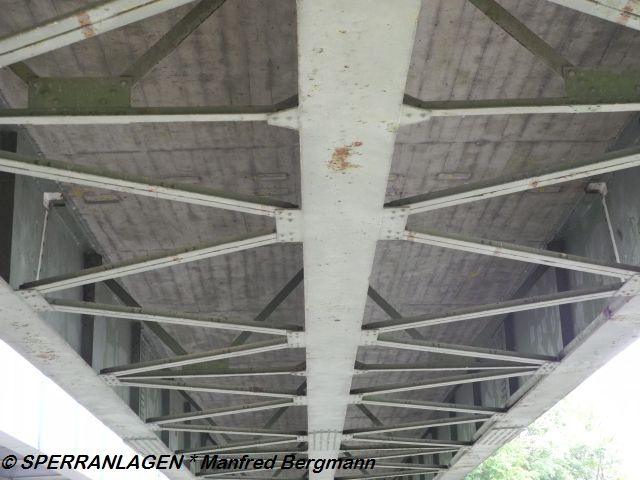

| 1997 | 2010-10-30 | Brückensperre | Varste <-> Groß Hutbergen | Niedersachsen [VER] | VER 0014 |
Schneidladungsvorrichtungen; rückgebaut 4 Sprengkammern; rückgebaut *! k.A. ** k.A. *§ <1972/12/31 *€ k.A. †! 1995/08/25 †† k.A. †§ 1995/11/08 †€ 0,00 [31.12.1972: Wallmeistergruppe ... / Wallmeistertrupp 235 Straßenbrücke über die Weser 3 km westlich Verden im Zuge der L 203 bei Km 8,700 2 Trennschnitte im Überbau StoMunNdl »Dünsen«, MLH 16/17 BArch, BH 2/8267] |
Weser-Brücke | L 203 | Die Brücke wurde 1949 erbaut. |
ehem. VER-14 | ehem. SY-87 Weser-Brücke Nr. 55, Weser-Km 323,170 |

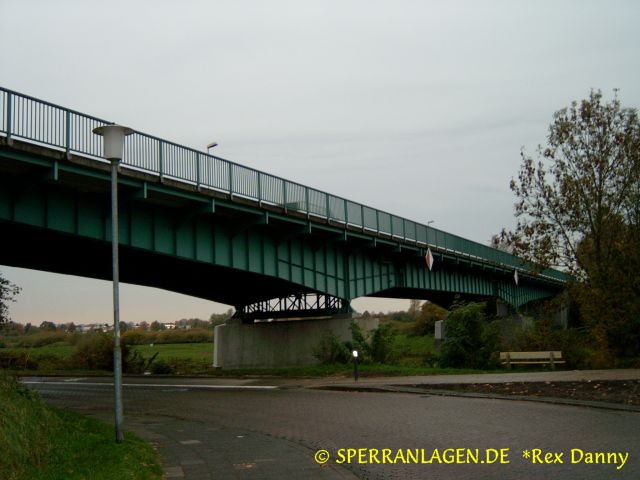

| 1999 | 2010-10-30 | Brückensperre | Verden (Aller) <-> Hönisch | Niedersachsen [VER] | VER 0025 |
Schneidladungsvorrichtungen; rückgebaut *! k.A. ** k.A. *§ <1972/12/31 *€ k.A. †! 1992/06/15 †† k.A. †§ 1993/06/16 †€ 0,00 [31.12.1972: Wallmeistergruppe ... / Wallmeistertrupp 235 Straßenbrücke über die Aller (Südbrücke) am westlichen Stadtrand Verden (einspurige Stadtstraße) 1 Trennschnitt im Überbau StoMunNdl »Dünsen«, MLH 16/17 BArch, BH 2/8267] |
Aller-Brücke† | G |
Die westliche Brücke wurde 2009 durch einen Neubau ersetzt. Die Schneidladungsvorrichtungen befanden sich an beiden Brücken. |
ehem. VER-25 Aller-Brücke Nr. 11, Aller-Km 112,680; »Klusdamm-Brücke« |
