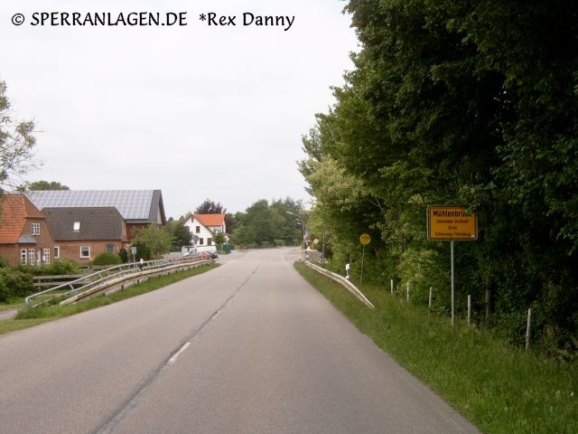

| 3723 | 2011-05-18 | Trichtersperre | Mühlenbrück <-> Großsoltbrück | Schleswig-Holstein [SL] | SL 0312 |
3 Sprengschächte; rückgebaut *! k.A. ** k.A. *§ <1972/12/31 *€ k.A. †! k.A. †† k.A. †§ 2013/×× [ca.] †€ k.A. [31.12.1972: Wallmeistergruppe 113 / Wallmeistertrupp 130 Straßenbrücke über die Bondenau in Großsoltbrück im Zuge der L 23, Km 5,8 6 Straßensprengschächte a‘ 5,00 m tief links und rechts neben der Fahrbahn in der ostwärtigen Brückenanfahrt StoMunNdl »Meyn«, MLH 61/63/64 BArch, BH 2/8266] |
Ostrampe Bondenau-Brücke | L 23 | Die Sperranlage befand sich laut GDP 9/1979 im Gefechtsstreifen des Verfügungstruppenkommandos 600. | ehem. SL-312 | ehem. FL-112 | Santana | |||

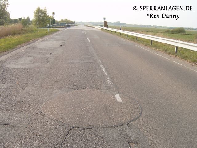

| 3726 | 2011-05-18 | Trichtersperre | Oeversee <-> Barderupfeld | Schleswig-Holstein [SL] | SL 0211 |
3 Sprengschächte; rückgebaut *! k.A. ** k.A. *§ <1972/12/31 *€ k.A. †! 2010/11/30 †† k.A. †§ 2011/12/19 †€ 5.498,58 [31.12.1972: Wallmeistergruppe 113 / Wallmeistertrupp 130 Straßendamm über die Beek-Au von Oeversee nach Hoffnung im Zuge der L 96, Km 12,3 3 Straßensprengschächte a‘ 4,00 m, 6,00 m und 8,00 m tief ostwärts der Brücke in der Fahrbahn StoMunNdl »Meyn«, MLH 62/64 BArch, BH 2/8266] |
Rampen Beek-Brücke | L 96 | Die Sperranlage war nicht im GDP 9/1979 des Verfügungstruppenkommandos 600 enthalten. | ehem. SL-211 | ehem. FL-11 | Santana | |||

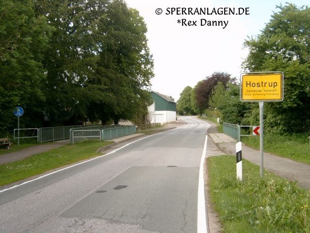

| 3727 | 2011-05-18 | Trichtersperre | Hostrup <-> Havetoft | Schleswig-Holstein [SL] | SL 0055 |
3 Sprengschächte (3× 4,00 m); rückgebaut *! k.A. ** k.A. *§ <1972/12/31 *€ k.A. †! 1994/04/19 †† k.A. †§ 1995/08/16 †€ 2.557,73 [31.12.1972: Wallmeistergruppe 113 / Wallmeistertrupp 130 Straßenbrücke über die Bollingstedter Au am Südausgang von Hostrup im Zuge der L 267, Km 8,1 3 Straßensprengschächte a‘ 4,00 m tief, davon je 1 Sprengschacht vor den Widerlagern, 1 Sprengschacht in der Brückenanfahrt in Straßenmitte StoMunNdl »Meyn«, MLH 49 BArch, BH 2/8266] |
Rampen Bollingstedter Au-Brücke | L 267 | Die Sperranlage befand sich laut GDP 9/1979 im Gefechtsstreifen des Verfügungstruppenkommandos 600. | ehem. SL-55 | Santana | |||

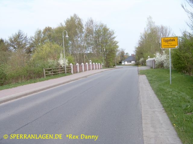

| 3730 | 2011-05-18 | Trichtersperre | Eggebek <-> Langstedt | Schleswig-Holstein [SL] | SL 0266 |
3 Sprengschächte; rückgebaut 1 Trennschnitt; rückgebaut *! k.A. ** k.A. *§ <1972/12/31 *€ k.A. †! 1992/11/11 †† k.A. †§ 1992/11/23 †€ 4.279,08 [31.12.1972: Wallmeistergruppe 113 / Wallmeistertrupp 130 Straßenbrücke über die Treene am Nordausgang Langstedt im Zuge der L 5, Km 12,2 2 Straßensprengschächte, davon je 1 Sprengschacht a‘ 3,00 m tief vor jedem Widerlager, 1 Trennschnitt durch den Pfeiler vorgesehen StoMunNdl »Meyn«, MLH 62 BArch, BH 2/8266] |
Rampen Treene-Brücke | K 14* | *ehem. L 5 | ehem. SL-266 | ehem. FL-66 | Santana |
