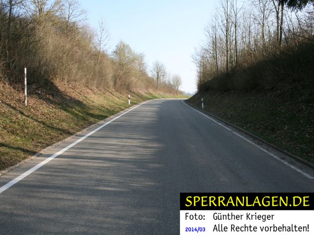

| 5451 | 2014-02-08 | Trichtersperre | Kloster Sulz <-> Brunst | Bayern [AN] | AN 0034 |
3 Sprengschächte (3× 7,20 m); rückgebaut *! 1964/04/29 ** 1965/06/15-1965/08/03 *§ 1965/08/03 *€ 8.052,14 †! k.A. †† k.A. †§ k.A. †€ k.A. [Verteidigungsbezirkskommando 63: Straßensperre zwischen Leutershausen und Dombühl 1,2 km ostwärts Kloster Sulz im Zuge der AN 4 bei Km 8,600 3 Straßensprengschächte a' 7,20 m tief Sperrobjektkarteikarte] |
Steigung • Einschnitt • Wald | K 4 [AN 4] | Die Sperranlage wurde von Juni bis August 1965 errichtet und am 03.08.1965 an das VBK 63 übergeben. | ehem. ROT-51 | Stühler | |||

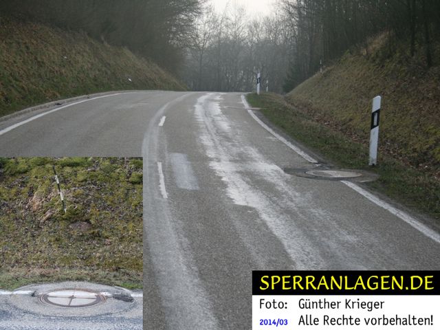

| 5456 | 2014-02-08 | Trichtersperre | Faulenberg <-> Rödersdorf | Bayern [AN] | AN 0038 |
3 Sprengschächte (3× 6,50 m); rückgebaut *! 1964/11/20 ** 1966/10/31-1966/12/29 *§ 1966/12/29 *€ 6.953,87 †! 1999/10/26 †† k.A. †§ 2000/01/05 †€ 2.829,08 [Verteidigungsbezirkskommando 63: Straßensperre zwischen Gebsattel und Faulenberg 1,3 km nordwestlich Faulenberg im Zuge einer Gemeindeverbindungsstraße 3 Straßensprengschächte a' 6,50 m tief KDp Heideck, MLH 9, RH 9192 Sperrobjektkarteikarte] |
Steigung • Hang • Wald | GVS | Die Sperranlage wurde von Oktober bis Dezember 1966 errichtet und am 29.12.1966 an das VBK 63 übergeben. | ehem. ROT-62 | Stühler | |||

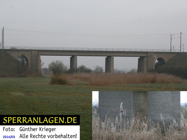

| 5459 | 2014-02-08 | Brückensperre | Leutershausen-Wiedersbach <-> Dombühl | Bayern [AN] | AN 0052 |
3 Sprengkammern; rückgebaut Schneidladungsvorrichtungen; rückgebaut *! 1962/08/02 ** 1964/09/28-1964/12/11 *§ 1964/12/12 *€ 11.932,74 †! 1993/04/01 †† k.A. †§ 2003/03/24 †€ 3.185,56 [Verteidigungsbezirkskommando 63: Eisenbahnbrücke über den Nebenarm der Altmühl 1,5 km südostwärts Leutershausen bei Bahn-Km 55,835 3 Sprengkammern im ostwärtigen Widerlager, Halteschiene für Schneidladungen am ostwärtigen Pfeiler Munition nicht eingelagert Sperrobjektkarteikarte] |
Nebenarm Altmühl-Brücke | Bahnstrecke 5902; Ansbach – Crailsheim | Die Sperranlage wurde von September bis Dezember 1964 errichtet und am 12.12.1964 an das VBK 63 übergeben. | ehem. AN-52 | Stühler | |||
