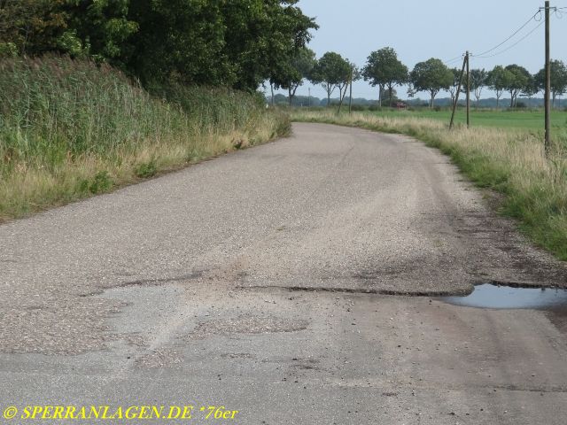

| 6191 | 2016-02-06 | Trichtersperre | B 203 <-> EÜSt Prinzenmoor | Schleswig-Holstein [RD] | RD 0249 |
6 Sprengschächte (6× 5,00 m); rückgebaut *! k.A. ** k.A. *§ <1972/12/31 *€ k.A. †! 2007/04/04 †† k.A. †§ 2008/07/15 †€ 4.237,49 [31.12.1972: Wallmeistergruppe 113 / Wallmeistertrupp 140 Straßendamm ostwärtige Zufahrt, Ersatzübergang über die Eider bei Lexfähre 6 Straßensprengschächte a‘ 5,00 m tief in der Fahrbahn StoMunNdl »Hohn« BArch, BH 2/8266] |
Gewässer | G | Die Sperranlage befand sich laut GDP 2/1979 im Gefechtsstreifen des schweren Pionierregiments 60. | ehem. RD-249 | Santana | |||

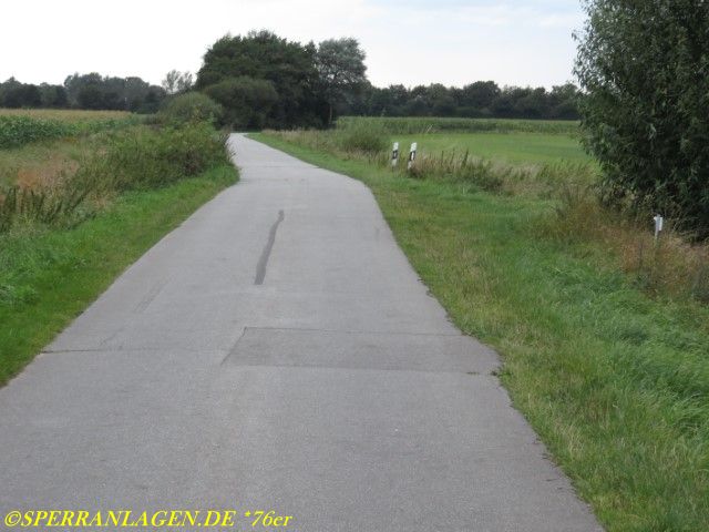

| 6192 | 2016-02-06 | Trichtersperre | Rüsterbergen <-> K 43 | Schleswig-Holstein [RD] | RD 0527 |
6 Sprengschächte (1× 3,00 m, 5× 5,00 m); rückgebaut *! k.A. ** k.A. *§ <1972/12/31 *€ k.A. †! 2007/08/02 †† k.A. †§ 2007/12/11 †€ 8.211,00 [31.12.1972: Wallmeistergruppe 111 / Wallmeistertrupp 133 Gemeindestraße als südliche Zufahrt zur Fährstelle Rüsterbergen aus Richtung B 77 Jevenstedt 6 Straßensprengschächte, davon 1 Sprengschacht a‘ 3,00 m tief, 5 Sprengschächte a‘ 5,00 m tief MunDp »Kropp«, MLH 67 BArch, BH 2/8266] |
Gewässer • Feuchtgebiet | G | Die Sperranlage befand sich laut GDP 2/1979 im Gefechtsstreifen des schweren Pionierregiments 60. | ehem. RD-527 | ehem. RD-11 | Santana | |||

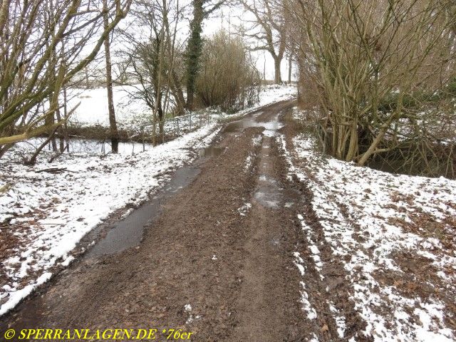

| 6194 | 2016-02-06 | Trichtersperre | Schmalsteder Mühle <-> Bordesholm | Schleswig-Holstein [RD] | RD 0107 |
3 Sprengschächte *! k.A. ** k.A. *§ <1972/12/31 *€ k.A. †! †† †§ †€ [31.12.1972: Wallmeistergruppe 115 / Wallmeistertrupp 136 Durchlaß für den Mühlengraben im Zuge der Gemeindestraße von Schmalstede nach Brügge an der Schmalsteder Mühle nördlich Bordesholm 3 Straßensprengschächte, davon 2 Sprengschächte vor dem nördlichen Widerlager des Umlaufgrabens, 1 Sprengschacht vor dem südlichen Widerlager des Mühlendurchlasses MunDp »Boostedt«, MLH 72/79 BArch, BH 2/8266] |
Rampen Mühlenteich-Brücke | G | — | ehem. RD-107 | Santana | ||||

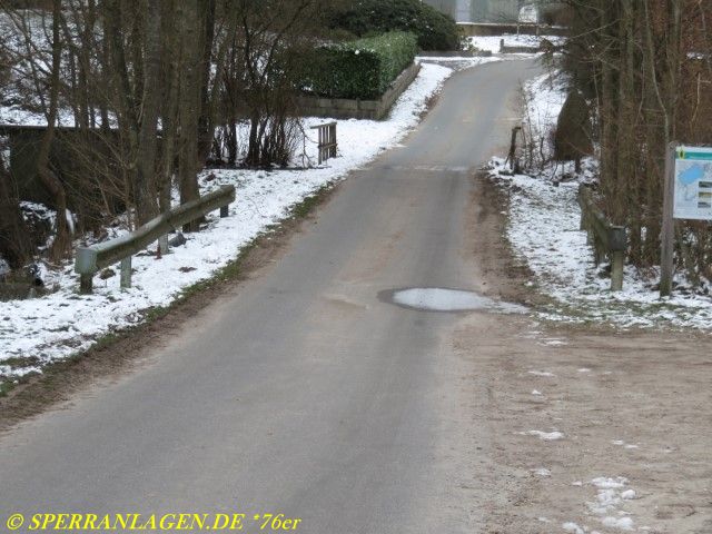

| 6196 | 2016-02-06 | Trichtersperre | K 1 <-> Steinsieken | Schleswig-Holstein [RD] | RD 0224 |
1 Sprengschacht (1× 3,00 m); rückgebaut *! k.A. ** k.A. *§ <1972/12/31 *€ k.A. †! 1992/05/22 †† k.A. †§ 1993/10/11 †€ 556,62 [31.12.1972: Wallmeistergruppe 113 / Wallmeistertrupp 134 Straßenbrücke über die Stentener Au im Zuge des Feldweges von Alt Duvenstedt nach Steinsieken 1 Straßensprengschacht a‘ 3,00 m tief am nördlichen Widerlager Mitte Fahrbahn PiSpMH RD-0206 »Hemmelmark« BArch, BH 2/8266] |
Rampen Stentener Au-Brücke | Wirtschaftsweg | Die Sperranlage befand sich laut GDP 9/1979 im Gefechtsstreifen des Verfügungstruppenkommandos 600. | ehem. RD-224 | ehem. RD-24 | Santana | |||

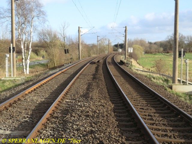

| 6197 | 2016-02-06 | Brückensperre | Alt Duvenstedt <-> Owschlag | Schleswig-Holstein [RD] | RD 0252 |
2 Trennschnitte *! k.A. ** k.A. *§ <1972/12/31 *€ k.A. †! †† †§ †€ [31.12.1972: Wallmeistergruppe 113 / Wallmeistertrupp 134 Eisenbahn- und Straßenbrücke mit Anfahrt über die Sorge ca. 1 km nordwestlich von Alt Duvenstedt 2 Trennschnitte in der Eisenbahnbrücke, 2 geballte Ladungen unter dem nördlichen Durchlaß der Straßenbrücke, 2 Straßensprengschächte a‘ 5,00 m tief in der südlichen Brückenanfahrt PiSpMH RD-0206 »Hemmelmark« BArch, BH 2/8266] |
Sorge-Brücke | Bahnstrecke Rendsburg - Flensburg | Die Sperranlage befand sich laut GDP 9/1979 im Gefechtsstreifen des Verfügungstruppenkommandos 600. | ehem. RD-246 | ehem. RD-32 | Santana | |||

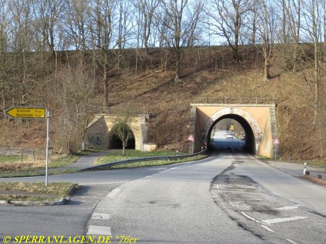

| 6198 | 2016-02-06 | Tunnelsperre | Levensau <-> Felmerholz | Schleswig-Holstein [RD] | RD 0501 |
2/2 Trennschnitte; rückgebaut *! k.A. ** k.A. *§ <1972/12/31 *€ k.A. †! 1995/03/07 †† k.A. †§ 1995/04/12 †€ 0,00 [31.12.1972: Wallmeistergruppe 111 / Wallmeistertrupp 142 Straßen- und Radwegtunnel durch den Eisenbahndamm bei der Levensauer Hochbrücke im Zuge der B 76 2 Trennschnitte durch Ladungen in den Minenkammern des Straßentunnels; 2 Trennschnitte mittels Schneidladungen an der Tunneldecke des Radwegtunnels PiSpMH KI-0502 BArch, BH 2/8266] |
Straßentunnel • Fußgängertunnel | K 24 • Fußweg • Bahnstrecke Kiel - Eckernförde |
Die Sperranlage befand sich laut GDP 2/1979 im Gefechtsstreifen des schweren Pionierregiments 60. Die Tunnel wurden 1893 erbaut. |
ehem. RD-501 | ehem. ECK-37 | Santana | |||
