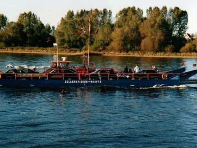

| 7161 | 2024-07-14 | Fährsperre | Zollenspieker <-> Hoopte | Hamburg [HH] | HH-109 |
4 Panzerminen an den Schwimmkörpern; rückgebaut *! k.A. ** k.A. *§ <1972/12/31 *€ k.A. †! k.A. †† k.A. †§ 1983/1984 [ca.] †€ k.A. [31.12.1972: Wallmeistergruppe 116 / Wallmeistertrupp 138 Fährprahm I und II mit Schleppbarkasse über die Elbe zwischen Zollenspieker und Hoopte An Fährprahm I und II Backbord und Steuerbord je 1 Panzermine an den unter Wasser liegenden Schwimmkörpern BArch, BH 2/8266] |
Elbe | G • Fährverbindung Zollenspieker – Hoopte | — |
ehem. HH-109 Elbe-Km 598,300; »Fährprahm I und II mit Schleppbarkasse« |

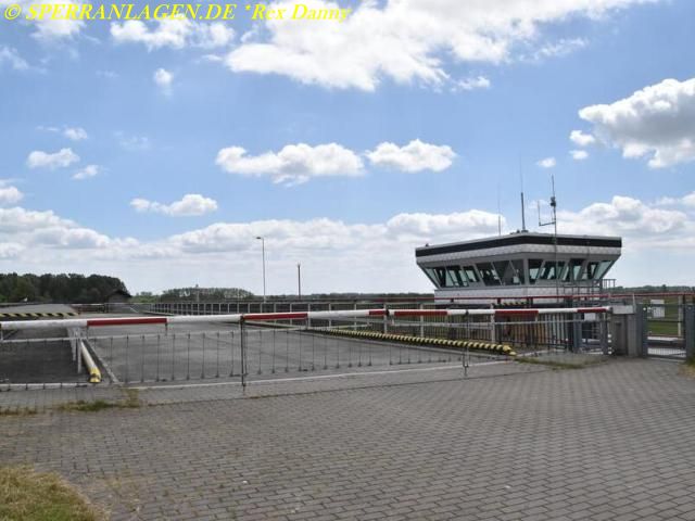

| 7163 | 2024-07-15 | Brückensperre | Seester Mühe <-> Neuendorf bei Elmshorn | Schleswig-Holstein [PI] | PI-112 |
Drehen der Brücke, Hochstellen des Exzenters, Unterbrechung Stromzufuhr; rückgebaut *! k.A. ** k.A. *§ <1972/12/31 *€ k.A. †! k.A. †† k.A. †§ <1990/×× †€ k.A. [31.12.1972: Wallmeistergruppe 115 / Wallmeistertrupp 135 Sperrwerk mit Straßenbrücke über die Krückau; 60 m lang Ausschwenken der Drehbrücke, Hochstellen des Exzenters, Unterbrechung der Stromzufuhr Keine Sperrmunition notwendig BArch, BH 2/8266] |
Krückau-Brücke | G | Die Drehbrücke/das Sperrwerk wurde von 1965 bis 1969 erbaut. |
ehem. PI-112 »Krückau-Sperrwerk« |

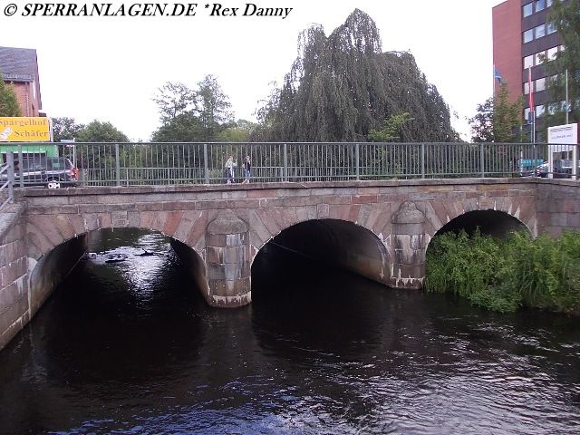

| 7164 | 2024-07-28 | Brückensperre | Bad Bramstedt | Schleswig-Holstein [SE] | SE-3 |
2 Trennschnitte; rückgebaut *! k.A. ** k.A. *§ <1972/12/31 *€ k.A. †! k.A. †† k.A. †§ <1990/×× †€ k.A. [31.12.1972: Wallmeistergruppe 115 / Wallmeistertrupp 135 Straßenbrücke über die Osterau in Bad Bramstedt im Zuge der B 4, Km 35,3; 15,20 m lang Je 1 Trennschnitt durch beide Pfeiler StoMunNdl »Kellinghusen«, MLH 5 Militärische Bedarfs- und Infrastrukturanforderung für Umbau auf Trägersteckschächte gestellt am 04.06.1971 an TerrKdo S-H BArch, BH 2/8266] |
Osterau-Brücke | G* | *ehem. B 4 | ehem. SE-3 | Santana | |||

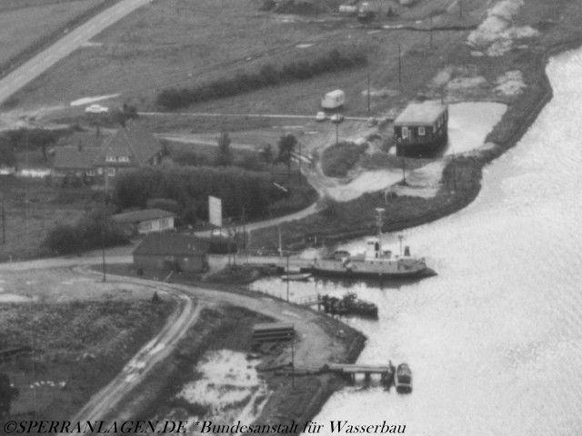

| 7168 | 2024-07-28 | Fährsperre | Rüsterbergen | Schleswig-Holstein [RD] | RD-526 |
3 auf dem Fährboden aufgelegte Ladungen; rückgebaut *! k.A. ** k.A. *§ <1972/12/31 *€ k.A. †! k.A. †† k.A. †§ 1973/11/30 †€ k.A. [31.12.1972: Wallmeistergruppe 111 / Wallmeistertrupp 133 Kettenfähre über den NOK als schwimmende Verbindung der K 27 und K 25 in Rüsterbergen Kettenfähre 20 t 3 Ladungen auf den Fährenboden an die Außenhaut MunDp »Kropp«, MLH 67 BArch, BH 2/8266] |
Nord-Ostsee-Kanal | K 25 • K 47 • Fährverbindung Rüsterbergen†† | Fährstelle bis 30.11.1973, eingestellt am Ende der Kanalerweiterung in diesem Abschnitt. |
ehem. RD-526 | ehem. RD-37 NOK-Km 55,140; »Kanalfähre Rüsterbergen« |

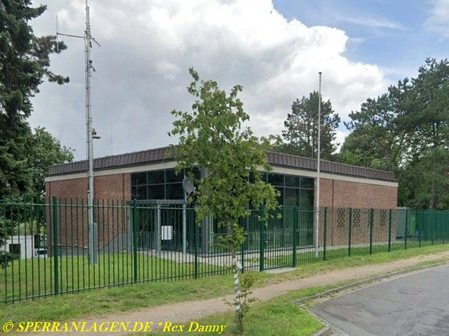

| 7170 | 2024-07-28 | Sperrmittellager | Rendsburg | Schleswig-Holstein [RD] | RD ×××× |
Lagerung von Sperrmitteln im Tunnelbetriebsgebäude Rendsburg *! k.A. ** k.A. *§ k.A. *€ k.A. †! k.A. †† k.A. †§ k.A. †€ k.A. |
Betriebsgelände | === | — | — | Santana |
