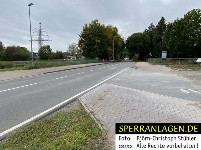

| 7182 | 2024-08-15 | Trichtersperre* | Jade | Niedersachsen [BRA] | BRA-3 (geplant) |
2 Sprengschächte; geplant *! <1972/12/31 ** *§ *€ †! †† †§ †€ [31.12.1972: Wallmeistergruppe ... / Wallmeistertrupp 232 Straßenbrücke über die Jade im Zuge der L 62 bei Km 29,010 2 Straßensprengschächte im nordostwärtigen Widerlager BArch, BH 2/8267] |
Ostrampe Jade-Brücke | L 862* |
*ehem. L 62 (geplant) * Die Sperranlage war in den Unterlagen von 1970 (Kartenmaterial) bzw. 1972 (Objektdetails) mit der Objekt-Nr. BRA-3 geplant. Ob das Objekt tatsächlich erbaut wurde, läßt sich derzeit nicht klären. |
ehem. BRA-3 (geplant) | Stühler | ||||

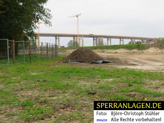

| 7189 | 2024-08-15 | Brückensperre* | Oldenburg-Hafen <-> Oldenburg-Ohmstede | Niedersachsen [OL] | OL-23 (geplant) |
Schneidladungsvorrichtungen; geplant *! <1972/12/31 ** k.A. *§ k.A. *€ k.A. †! k.A. †† k.A. †§ k.A. †€ k.A. [31.12.1972: Wallmeistergruppe ... / Wallmeistertrupp 232 Autobahnbrücke über die Hunte im Zuge der A 29 bei BAB-Km 43,500 Halteschienen für 1 Trennschnitt im Überbau BArch, BH 2/8267] |
Hunte-Brücke | A 29 | * Die Sperranlage war in den Unterlagen von 1970 (Kartenmaterial) bzw. 1972 (Objektdetails) mit der Objekt-Nr. OL-23 geplant. Ob das Objekt tatsächlich erbaut wurde, läßt sich derzeit nicht klären. | ehem. OL-23 (geplant) | Stühler | |||
