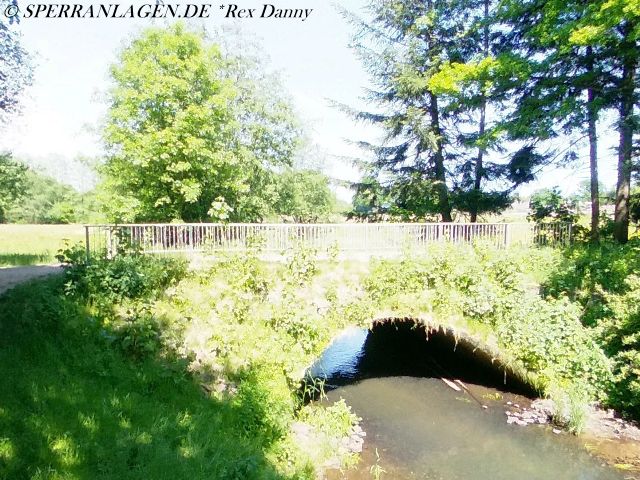

| 7618 | 2024-12-14 | Brückensperre | Grönwohld | Schleswig-Holstein [OD] | OD-131 |
Ladung im Durchlass; rückgebaut *! k.A. ** k.A. *§ <1972/12/31 *€ k.A. †! k.A. †† k.A. †§ <1990/×× †€ k.A. [31.12.1972: Wallmeistergruppe 115 / Wallmeistertrupp 145 Durchlass im Zuge eines Privatweges von der K 31 zur Drahtmühle in Grönwohld (Abfluss des Drahtteiches) Frei angebrachte Ladung im Durchlass MunDp »Boostedt«, MLH 77/72/86 BArch, BH 2/8266] |
Ripsbek-Brücke | Privatweg | — | ehem. OD-131 | Santana | ||||
