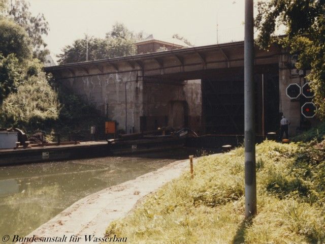

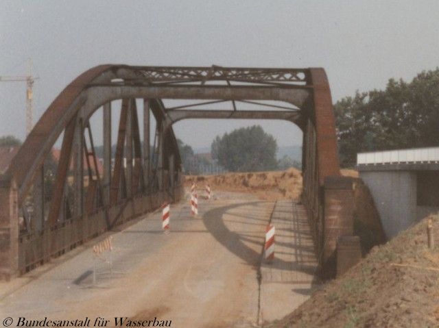

| 7472 | 2024-10-01 | Brückensperre* | Bolzum <-> Sehnde | Niedersachsen [H] | HI-49a+b (geplant) |
___ *! <1972/12/31 ** k.A. *§ k.A. *€ k.A. †! k.A. †† k.A. †§ <1972/12/31 †€ k.A. [31.12.1972: Wallmeistergruppe 218 / Wallmeistertrupp 243 Straßenbrücke über den Stichkanal Hildesheim (Schleuse Bolzum) von Bolzum nach Sehnde im Zuge der L 410 bei Km 1,320 Unbekannte Sperreinbauten BArch, BH 2/8267] |
Hildesheim-Stichkanal-Brücke | L 410 |
Die Brücke wurde 1927 erbaut und von 2007 bis 2008 im Zuge des Neubaus der Schleuse Bolzum durch einen Neubau ersetzt. * Die Sperranlage war in den Unterlagen von 1970 (Kartenmaterial) mit der Objekt-Nr. HI-49a+b geplant. Die Planung für das Objekt wurde vor dem 31.12.1972 aufgegeben. |
ehem. HI-49a+b (geplant) SKH-Brücke Nr. 381, SKH-Km 0,520; Schleuse »Bolzum« |
